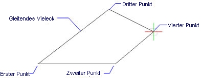

Erster Punkt auf Ebene
Bestimmt die erste Ecke des Polygons.
Wählen Sie einen Punkt, oder geben Sie die x, y- Koordinaten ein.
Zweiter Punkt
Bestimmt die zweite Ecke des Polygons.
Bricscad stellt die Form und Größe des Polygons als Vorschau dar.
Dritter Punkt der Ebene
Bestimmt die dritte Ecke des Polygons.
Vierter Punkt
Bestimmt die vierte Ecke des Polygons.
Um ein Dreieck zu erzeugen, drücken Sie bei dieser Aufforderung die Eingabetaste.

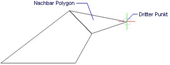

Beginnt ein angrenzendes Polygon zu zeichnen.
Der dritte und vierte Punkt des ersten Polygons wird der erste und zweite Punkt des zweiten Polygons.
Um den Befehl zu beenden, drücken Sie bei dieser Aufforderung die Eingabetaste.

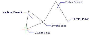

Dreieck
Erzeugt ein oder mehrere angrenzende ungleichseitige Dreiecke.
Erster Punkt der Ebene
Bestimmt eine Ecke des Dreiecks.
Zweite Ecke des Dreiecks
Bestimmt die zweite Ecke des Dreiecks.
Die Cursor-Bewegung bestimmt die Orientierung des Rechtecks. Verschieben Sie den Cursor:
  • Rechts - das Dreieck wird auf dem Kopf erzeugt.
  • Links - das Dreieck wird mit der rechten Seite nach oben erzeugt.
Die Aufforderung "Zweite Ecke des Dreiecks" wird wiederholt, um weitere Dreiecke zu erzeugen.
