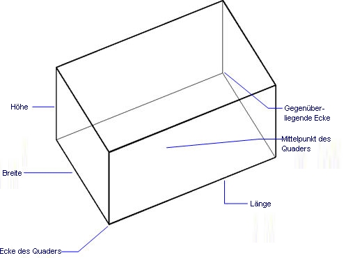

Erstellt einen Quader POLYFACE Maschen in der Classic Version und als 3D-Solid in der Pro und Platinum Version.
Befehlszeile: quader
Menü: Zeichnen | 3D Objekte | Quader
Werkzeugkasten: 3D zeichnen | ![]()
: quader
Mittelpunkt/<Ecke des Quaders> <0.0000,0.0000,0.0000>: (Wählen Sie einen Punkt, oder geben Sie eine Option ein.)
Würfel/Länge/<Gegenüberliegende Ecke>: (Wählen Sie einen Punkt oder geben Sie die Koordinaten ein.)
Höhe des Quaders: (Wählen Sie zwei Punkte oder geben Sie einen Wert für die Höhe ein.)
Beschreibung |
Bestimmt eine Ecke für die Basis des Quaders. Geben Sie die x,y,z Koordinaten ein, oder wählen Sie einen Punkt in der Zeichnung. |
Bestimmt den Mittelpunkt der Basis des Quaders. Geben Sie die x,y,z Koordinaten ein, oder wählen Sie einen Punkt in der Zeichnung. |
Definiert einen Quader mit gleichen Seiten: Länge der Seite des Würfels - geben Sie eine Länge ein, oder wählen Sie zwei Punkte. |
Bestimmt die Länge jeder Seite: Länge der Seite des Quaders - definiert die Länge in X-Richtung ein. Breite des Quaders - definiert die Länge in Y-Richtung. Höhe des Quaders - definiert die Länge in Z-Richtung. Um einen Quader mit der Richtung nach unten zu erzeugen, geben Sie negative Werte ein. |
Definiert die gegenüberliegende Seite für die Basis des Quaders. Geben Sie die x,y,z Koordinaten ein, oder wählen Sie einen Punkt in der Zeichnung. |
Bestimmt die Höhe des Quaders. Geben Sie eine Länge ein oder wählen Sie zwei Punkte in der Zeichnung. |
