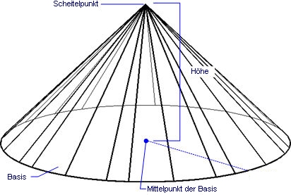

Kegel (cone)
Erzeugt 3D Kegel als Solid Modelle in der Pro und Platinum Version und als Oberflächen Modelle in der Classic Version.
Befehlszeile: kegel
Menü: Zeichnen | 3D Objekte | Kegel
toolbar: 3D zeichnen |
: kegel
Elliptisch/<Mittelpunkt der Grundfläche des Kegels> <0,0,0>:  (Wählen Sie einen Punkt, geben Sie die Koordinaten ein, oder wählen Sie eine Option.)
Durchmesser/<Basis-Radius>: (Wählen Sie einen Punkt, geben Sie die Koordinaten ein, oder geben Sie ein D ein.)
Scheitelpunkt/<Höhe des Kegels>:  (Wählen Sie einen Punkt, geben Sie die Koordinaten ein, oder geben Sie ein S ein.)
Bestimmt den Mittelpunkt der Grundfläche des Kegels; geben Sie die x,y,z-Koordinaten ein, oder wählen Sie einen Punkt.
Durchmesser
Bestimmt den Durchmesser des Kegels; Sie werden zu folgendem aufgefordert:
Basis-Durchmesser - geben Sie die Koordinaten ein, oder wählen Sie einen Punkt.
Basis-Radius
Bestimmt den Radius der Basis; geben Sie die Koordinaten ein, oder wählen Sie einen Punkt.
Scheitelpunkt
Bestimmt die Spitze des Kegels; Sie werden zu folgendem aufgefordert:
Kegel-Scheitelpunkt - wählen Sie einen Punkt, oder geben Sie die Koordinaten ein.
Der Punkt bestimmt die Höhe des Kegels, sowie den Winkel, um welchen dieser gedreht wird.
Höhe des Kegels
Bestimmt die Höhe des Kegels; wählen Sie zwei Punkte, oder bestimmen Sie die Koordinaten.
Elliptisch
Erzeugt einen Kegel mit einer elliptischen Grundfläche.
Mittelpunkt
Bestimmt den Mittelpunkt der elliptischen Grundfläche; Sie werden zu folgendem aufgefordert:
Mittelpunkt der Ellipse - wählen Sie einen Punkt, oder geben Sie die Koordinaten ein.
Endpunkt der Achse - wählen Sie einen Punkt, oder geben Sie die Koordinaten ein.
Andere Achse - wählen Sie einen Punkt, oder geben Sie die Koordinaten ein.
Erstes Ende der Ellipsenachse
Bestimmt einen Endpunkt der ersten Ellipsenachse.
Zweites Ende der Ellipsenachse
Bestimmt den anderen Endpunkt der ersten Ellipsenachse.
Andere Achse
Bestimmt den Endpunkt der zweiten Ellipsenachse.
