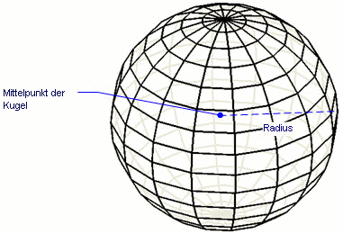

Mittelpunkt der Kugel: (Wählen Sie einen Punkt, oder geben Sie die Koordinaten ein.)
Durchmesser/<Radius der Kugel>: (Bestimmen Sie einen Abstand, oder geben Sie ein D ein.)
Beschreibung |
Bestimmen Sie den Mittelpunkt der Kugel; geben Sie die x,y- oder x,y,z-Koordinaten ein, oder wählen Sie einen Punkt in der Zeichnung. |
Bestimmen Sie den Radius. |
Bestimmen Sie den Durchmesser. |
