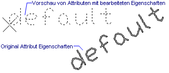

Wenn Sie das Attribut Text ändern, wird von Bricscad eine Vorschau angezeigt:
