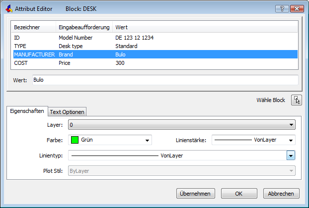

EAttEdit (eattedit)
Ändert den Wert und die meisten Eigenschaften von Attributen über ein Dialogfenster.
Befehlszeile: eattedit
Alias: ae
Menü:  Werkzeuge |Attribute | Blockattribute bearbeiten
Werkzeugkasten: Attribute |
: eattedit
Einen Block Wählen: (Wählen Sie einen Block aus, der Attributdaten enthält.)
Ein Dialog wird angezeigt:
Ändern Sie die Eigenschaften und klicken Sie dann auf OK.
Wert
Bearbeitet den Wert des Attributes.
Wähle Block
Wählt einen anderen Block aus.
Registerkarte Eigenschaften
Layer
Bestimmt den Layernamen; wählen Sie einen Layer aus der Auswahlliste aus.
Farbe
Bestimmt die Farbe; wählen Sie eine Farbe aus der Auswahlliste aus.
Linienbreite
Bestimmt die Linienstärke; wählen Sie eine Linienstärke aus der Auswahlliste aus.
Linientyp
Bestimmt den Linientyp; wählen Sie einen Linientyp aus der Auswahlliste aus.
Plot Stil
Bestimmt den Plotstil; wählen Sie einen Plotstil aus der Auswahlliste aus.
(Nur verfügbar, wenn Plotstile in der Zeichnung aktiv sind.)

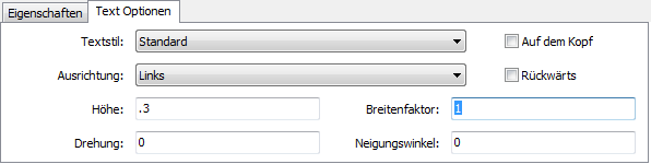

Registerkarte Text Optionen
Textstil
Bestimmt den Textstil; wählen Sie einen Textstil aus der Auswahlliste aus.
Ausrichtung
Bestimmt die Ausrichtung; wählen Sie eine Ausrichtung aus der Auswahlliste aus.
Höhe
Definiert die Höhe des Textes.
Drehung
Bestimmt den Drehwinkel des Textes.
Auf dem Kopf
Schaltet, ob der Text auf dem Kopf gedreht angezeigt wird.
Rückwärts
Schaltet, ob der Text rückwärts angezeigt wird.
Breiten Faktor
Definiert die Breite der Zeichen; verwenden Sie einen Wert kleiner als 1,0, um den Text in einen engen Raum einzupassen.
Neigungs Winkel
Bestimmt den Neigungswinkel der Zeichen; kann verwendet werden, um den Text kursiv erscheinen zu lassen.
