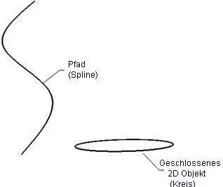

Pfad
Bestimmt die Höhe und den Winkel der Extrusion durch ein anderes Objekt.
Wählen Sie ein offenes Objekt, wie z. B. eine Linie, einen Bogen, einen Spline oder eine Polylinie.
Das Pfadobjekt kann nicht in der selben Ebene liegen, wie das Extrusionsobjekt.
