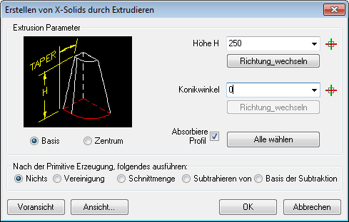

Ein Dialog wird angezeigt:
Höhe H
Definiert die Höhe der Extrusion.
  • Geben Sie die Höhe in das Feld Höhe H ein.
  • Klicken Sie auf die Schaltfläche "auswählen" (), das Dialogfeld wird vorübergehend geschlossen.
    Sie werden in der Befehlszeile aufgefordert:
    Rechte Maustaste um auszuwählen/<Höhe>:
    Wählen Sie zwei Punkte
    oder
    Rechter Mausklick
    Sie werden in der Befehlszeile zu Folgendem aufgefordert:
    Wählen Sie eine Linie, Bogen, Kreis oder eine Kante:
    Wählen Sie eine Linie, Bogen, Kreis oder eine Kante in der Zeichnung.
Richtung wechseln
Kehrt die Extrusionsrichtung um.
Konikwinkel
Bestimmt den Verjüngungswinkel für die Extrusion.
  • Geben Sie den Konikwinkel in das Feld Konikwinkel ein.
  • Klicken Sie auf die Schaltfläche (), das Dialogfeld wird vorübergehend geschlossen.
    Verjüngung:
    Wählen Sie zwei Punkte.
Richtung wechseln
Kehrt den Verjüngungs-Winkel um.
Basis
Erstellt eine Extrusion zu einer Seite.
Zentrum
Erstellt eine Extrusion zu beiden Seiten.
Absorbiere Profil
Wenn diese Option aktiviert ist, wird das extrudierte 2D-Objekt gelöscht.
Alle wählen
Das Dialogfeld wird vorübergehend geschlossen.
Rechte Maustaste um auszuwählen/<Höhe>: Wählen Sie zwei Punkte
oder
Rechter Mausklick
Verjüngungswinkel <aktueller Winkel>: Wählen Sie zwei Punkte.
Voransicht
Zeigt eine Vorschau der Extrusion in der Zeichnung mit gestrichelten Linien an.
Ansicht
Der Dialog Erstellen von X-Solids durch Extrusion wird vorübergehend geschlossen.
Der Dialog Ansichts-Optionen wird angezeigt:
OK
Erstellt den X-Solid.
Abbrechen
Bricht den Befehl XExtrusion ab.
Nach der Primitive Erzeugung, Folgendes ausführen:
Startet den Befehl XVereinig, XSchnittmenge oder XDifferenz, um diesen direkt nach der Erstellung des X- Solid Quaders auszuführen. Sie werden in der Befehlszeile aufgefordert, einen oder mehrere Solids auszuwählen.

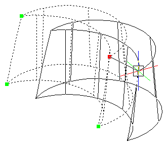

Bearbeitung mit Griffen
Extrudierte X-Solids können direkt über die Griffe bearbeitet werden:
  1. Wählen Sie den Solid aus. Beachten Sie, dass es mehrere Griffe gibt.
  2. Ziehen Sie einen Griff, um den X-Solid zu verschieben. (Alle acht Griffe haben die gleiche Funktion: verschieben.)
