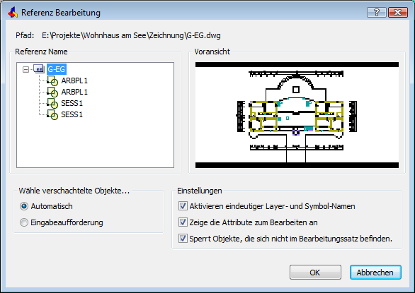

Ein Dialog wird angezeigt:
Wählen Sie die Optionen aus und klicken Sie dann auf OK.

Dialog Box
Referenz Name
Listet, wenn welche vorhanden sind, die Namen der Blöcke und verschachtelte Blöcke auf.
Wähle verschachtelte Objekte
Legt fest, wie verschachtelte Blöcke / xrefs behandelt werden sollen.
Automatisch
Verschachtelte Objekte werden automatisch aufgenommen.
Eingabeaufforderung
Verschachtelte Objekte können manuell ausgewählt werden.
Nachem Sie in diesem Dialog auf OK geklickt haben, erhalten Sie folgende Aufforderung in der Befehlszeile:
Wähle verschachtelte Objekte - wählen Sie eines oder mehrere Objekte.
Wähle verschachtelte Objekte - wählen Sie weitere verschachtelte Objekte, oder drücken Sie die Eingabetaste, um fortzufahren.
Einstellungen
Legt fest, wie Objekte während der Bearbeitung behandelt werden.
Aktivieren eindeutiger Layer- und Symbol-Namen
Schaltet die Verwendung von $0$ in Layern und andere Namen um:
Ein - stellt den Namen Dateinamen$0$ voran.
Aus - Namens Präfixe werden nicht benutzt.
Zeige die Attribute zum Bearbeiten an
Schaltet die Inkludierung von Attributen ein oder aus:
Ein - Attribut-Definitionen können bearbeitet werden; Attribut Werte sind unsichtbar.
Nein - Attribute sind nicht bearbeitbar.
Geänderte Attribut-Definitionen haben keinen Einfluss auf bestehende Einfügungen; sie wirken sich erst bei Einfügungen aus, die ab jetzt gemacht werden.
Sperre Objekte, die sich nicht im Bearbeitungssatz befinden
Schaltet die Sperre von Objekten, die nicht bearbeitet werden ein oder aus:
Ein - sperrt Objekte die sich außerhalb der Referenz befinden für die Bearbeitung.
Aus - sperrt keine Objekte für die Bearbeitung.
Gesperrte Objekte sind zu sehen, können aber nicht bearbeitet werden.
