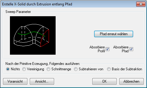

Ein Dialog wird angezeigt:
Pfad erneut wählen
Der Dialog "Erstelle X-Solid durch Extrusion entlang Pfad" wird vorübergehend geschlossen.
Sie werden in der Befehlszeile aufgefordert, den Pfad zu wählen.
Absorbiere Profil
Absorbiere Pfad
Wenn diese Optionen aktiviert sind, werden das extrudierte 2D-Objekt und der Pfad gelöscht.
Nach der Primitive Erzeugung Folgendes ausführen:
Startet den Befehl XVereinig, XSchnittmenge oder XDifferenz, um diesen direkt nach der Erstellung des X- Solid Quaders auszuführen. Sie werden in der Befehlszeile aufgefordert, einen oder mehrere Solids auszuwählen.
Voransicht
Zeigt eine Vorschau der Extrusion in der Zeichnung mit gestrichelten Linien an.
Ansicht
Der Dialog Ansichts-Optionen wird angezeigt:
OK
Erstellt den X-Solid.
Abbrechen
Bricht den Befehl XSeep ab.
