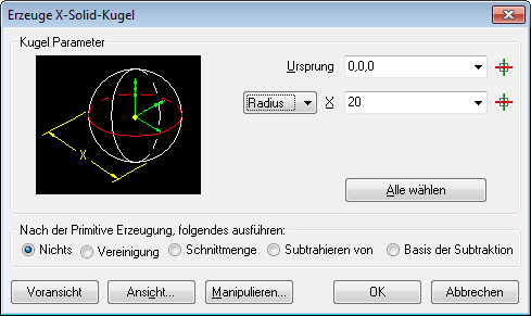

: xkugel
Ein Dialog wird angezeigt:
Ursprung
Definiert die x,y,z Koordinaten des Einfügepunktes:
  • Geben Sie die Koordinaten in das Feld Ursprung durch Kommas getrennt ein.
  • Klicken Sie auf die Schaltfläche "auswählen" (), das Dialogfeld wird vorübergehend geschlossen.
    Sie werden in der Befehlszeile aufgefordert:
    Wählen Sie Ursprung:
    Wählen Sie einen Punkt.
Radius X
Durchmesser X
Definiert den Radius oder den Durchmesser der Kugel.
Wählen Sie die Einstellung im Drop-Down Menü.
  • Geben Sie den Wert im Feld X ein.
    Radius:
    Wählen Sie 2 Punkte.
Alle wählen
Der Dialog Erstelle X-Solid Kugeln wird vorübergehend geschlossen.
  • Mittelpunkt <0,0,0>: Wählen Sie den Mittelpunkt.
  • Durchmesser/Radius von Kugel: Wählen Sie einen zweiten Punkt, um den Radius zu definieren
    oder geben Sie D + EINGABETASTE ein, um den Durchmesser zu definieren.
  • Durchmesser des Kreises <aktueller Durchmesser>: Wählen Sie einen Punkt, um den Durchmesser zu definieren.
Voransicht
Zeigt eine Vorschau der Kugel in der Zeichnung mit gestrichelten Linien an.
Ansicht
Der Dialog Ansichts-Optionen wird angezeigt:
Manipulieren
Der Dialog Erstellen X-Solid Kugeln wird geschlossen.
Der Dialog Manipulieren zum Verschieben, Drehen oder Ausrichten der X-Solid Kugel wird angezeigt.
Schieben: Sie werden in der Befehlszeile aufgefordert, den Verschiebe-Vektor durch die Eingabe von zwei Punkten anzugeben.
Schieben nach: Sie werden in der Befehlszeile aufgefordert, den neuen Ursprungs-Punkt der X-Solid Kugel einzugeben.
Rotieren: Geben Sie einen Winkel in das Feld Winkel ein oder wählen Sie einen Winkel in der Liste, klicken Sie auf eine Achs-Taste, um die X-Solid Kugel zu drehen.
Ausrichten: Richtet die X-, Y- oder Z-Achse der X-Solid Kugel aus. Sie werden in der Befehlszeile zur Eingabe von zwei Punkten aufgefordert. Die X-Solid Kugel wird über ihren Ursprung gedreht.
Fertig: Erstellt die X-Solid Kugel.
OK: Öffnet den Dialog Erstelle X-Solid Kugeln erneut.
Abbrechen: Bricht den Befehl XKugel ab.
OK
Abbrechen
