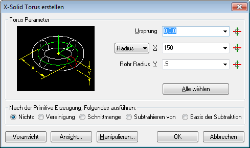

Ein Dialog wird angezeigt:
Ursprung
Definiert die x,y,z Koordinaten des Einfügepunktes:
  • Geben Sie die Koordinaten in das Feld Ursprung durch Kommas getrennt ein.
  • Klicken Sie auf die Schaltfläche "auswählen" (), das Dialogfeld wird vorübergehend geschlossen.
    Sie werden in der Befehlszeile aufgefordert:
    Wählen Sie Ursprung:
    Wählen Sie einen Punkt.
Radius X
Durchmesser X
Definiert den Radius oder den Durchmesser des Torus.
Wählen Sie die Einstellung im Drop-Down Menü.
  • Geben Sie den Wert im Feld X ein.
  • Klicken Sie auf die Schaltfläche (), das Dialogfeld wird vorübergehend geschlossen.
    Radius:
    Wählen Sie zwei Punkte, um den Radius zu definieren.
Rohr Radius Y
Definiert den Innendurchmesser des Rohres des Torus.
  • Geben Sie den Wert im Feld Y ein.
    Radius:
Alle wählen
Der Dialog X-Solid Torus erstellen wird vorübergehend geschlossen.
  • Mittelpunkt <0,0,0>: Wählen Sie den Mittelpunkt.
  • Durchmesser/Radius von Torus: <aktueller Wert>Wählen Sie einen zweiten Punkt, um den Radius zu definieren
    oder geben Sie D + EINGABETASTE ein, um den Durchmesser zu definieren.
  • Durchmesser des Kreises <aktueller Durchmesser>: Wählen Sie einen Punkt, um den Durchmesser zu definieren.
  • Durchmesser/Radius von Rohr: Wählen Sie einen dritten Punkt, um den Radius des Rohres zu definieren
  • Durchmesser des Kreises <aktueller Durchmesser>: Wählen Sie einen Punkt, um den Durchmesser des Rohres zu definieren.
Voransicht
Zeigt eine Vorschau des Torus in der Zeichnung mit gestrichelten Linien an.
Ansicht
Der Dialog Ansichts-Optionen wird angezeigt:
Manipulieren
Der Dialog X-Solid Torus erstellen wird geschlossen.
Der Dialog Manipulieren zum Verschieben, Drehen oder Ausrichten des X-Solid Torus wird angezeigt.
Schieben: Sie werden in der Befehlszeile aufgefordert, den Verschiebe-Vektor durch die Eingabe von zwei Punkten anzugeben.
Schieben nach: Sie werden in der Befehlszeile aufgefordert, den neuen Ursprungs-Punkt des X-Solid Torus einzugeben.
Rotieren: Geben Sie einen Winkel in das Feld Winkel ein oder wählen Sie einen Winkel in der Liste, klicken Sie auf eine Achs-Taste, um den X-Solid Torus zu drehen.
Ausrichten: Richtet die X-, Y- oder Z-Achse des X-Solid Torus aus. Sie werden in der Befehlszeile zur Eingabe von zwei Punkten aufgefordert. Der X-Solid Torus wird über seinen Ursprung gedreht.
Fertig: Erstellt den X-Solid Torus.
OK: Öffnet den Dialog X-Solid Torus erstellen erneut.
Abbrechen: Bricht den Befehl XTorus ab.
OK
Abbrechen
