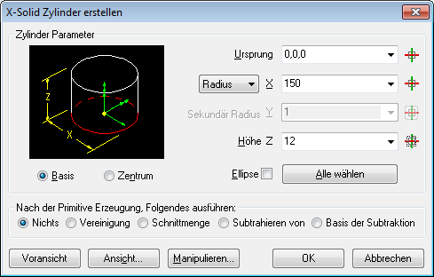

Ein Dialog wird angezeigt:
Ursprung
Definiert die x,y,z Koordinaten des Einfügepunktes:
  • Geben Sie die Koordinaten in das Feld Ursprung durch Kommas getrennt ein.
  • Klicken Sie auf die Schaltfläche "auswählen" (), das Dialogfeld wird vorübergehend geschlossen.
    Sie werden in der Befehlszeile aufgefordert:
    Wählen Sie Ursprung:
    Wählen Sie einen Punkt.
Radius X
Durchmesser X
Definiert den Radius oder den Durchmesser des Zylinders.
Wählen Sie die Einstellung im Drop-Down Menü.
  • Geben Sie den Wert im Feld X ein.
    Radius:
    Wählen Sie 2 Punkte.
Sekundär Radius Y
Definiert den Nebenradius im Falle eines elliptischen Zylinders.
  • Geben Sie den Wert im Feld Y ein.
    Radius:
Höhe Z
Definiert die Höhe des Zylinders:
  • Geben Sie den Wert im Feld Z ein.
    Rechte Maustaste um auszuwählen/<Länge>:
    Wählen Sie zwei Punkte
    oder
    Rechter Mausklick
    Sie werden in der Befehlszeile zu Folgendem aufgefordert:
    Wählen Sie eine Linie, Bogen, Kreis oder eine Kante:
    Wählen Sie eine Linie, Bogen, Kreis oder eine Kante in der Zeichnung.
Ellipse
Schaltet das Y-Feld Sekundär Radius zur Eingabe frei.
Alle wählen
Der Dialog X-Solid Zylinder erstellen wird vorübergehend geschlossen.
  • Elliptisch/Schwerpunkt/<Basis><0,0,0>: Wählen Sie den Ursprungspunkt des Zylinders oder wählen Sie eine Option.
  • Durchmesser/<Radius> Zylinder: Wählen Sie einen Punkt, um den Radius des Zylinder zu definieren
    oder geben Sie D + Eingabetaste ein, um den Durchmesser zu definieren.
  • Zentrum des anderen Ende/<Höhe>: Wählen Sie zwei Punkte, um die Höhe des Zylinders zu definieren
    oder geben Sie Z + Eingabetaste ein, um den Mittelpunkt der oberen Fläche des Zylinders zu definieren.
  • Basis: Legt den Ursprung des Zylinders in die Mitte der Basisfläche.
  • Schwerpunkt: setzt den Ursprung des Zylinders auf den Schwerpunkt des Zylinders.
Elliptisch:
  • Zentrum/<Achsen Endpunkt>:Wählen Sie zwei Punkte für die erste Achse der Ellipse
    oder geben Sie Z + Eingabetaste ein, um den Mittelpunkt der Ellipse zu definieren.
  • Rotation /<Andere Achse>:Wählen Sie einen Punkt, um die zweite Achse der Ellipse zu definieren
    oder geben Sie R + Eingabetaste ein, um die Drehung um die Hauptachse zu definieren.

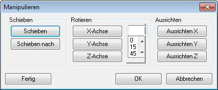

Manipulieren
Der Dialog X-Solid Zylinder erstellen wird geschlossen.
Der Dialog Manipulieren zum Verschieben, Drehen oder Ausrichten des X-Solid Zylinders wird angezeigt.
Schieben: Sie werden in der Befehlszeile aufgefordert, den Verschiebe-Vektor durch die Eingabe von zwei Punkten anzugeben.
Schieben nach: Sie werden in der Befehlszeile aufgefordert, den neuen Ursprungs-Punkt des X-Solid Zylinders einzugeben.
Rotieren: Geben Sie einen Winkel in das Feld Winkel ein oder wählen Sie einen Winkel in der Liste, klicken Sie auf eine Achs-Taste, um den X-Solid Zylinder zu drehen.
Ausrichten: Richtet die X-, Y- oder Z-Achse des X-Solid Zylinders aus. Sie werden in der Befehlszeile zur Eingabe von zwei Punkten aufgefordert. Der X-Solid Zylinder wird über seinen Ursprung gedreht.
Fertig: Erstellt den X-Solid Zylinder.
