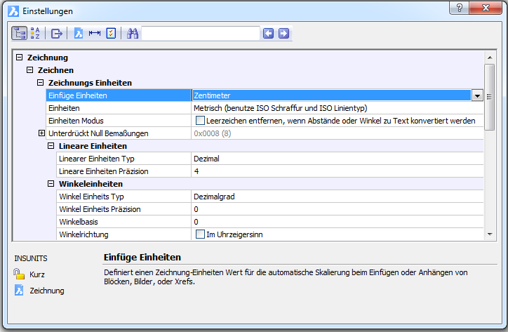

Der Befehl Einheit legt Einheiten für lineare und Winkel Abmessungen über den Dialog Einstellungen fest.
Der Befehl -Einheiten legt Einheiten für lineare- und Winkel Abmessungen in der Befehlszeile fest.
Zeichnungs Einheiten zu definieren
Geben Sie Einheit in
der Befehlszeile ein, und drücken Sie die Eingabetaste.
Der Dialog Einstellungen
wird geöffnet, die Zeichnungs
Einheiten-Einstellungen werden angezeigt.
Erweitern Sie die lineare Einheiten und Winkel Einheiten Einstellungen-Gruppen.
