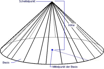

Scheitelpunkt/<Höhe des Kegels>:  Wählen Sie einen Punkt, geben Sie die Koordinaten ein, oder geben Sie ein S ein.
Mittelpunkt der Grundfläche des Kegels
Bestimmt den Mittelpunkt der Grundfläche des Kegels; geben Sie die x,y,z-Koordinaten ein, oder wählen Sie einen Punkt.
Durchmesser
Bestimmt den Durchmesser des Kegels; Sie werden zu folgendem aufgefordert:
Basis-Durchmesser - geben Sie die Koordinaten ein, oder wählen Sie einen Punkt.
Basis-Radius
Bestimmt den Radius der Basis; geben Sie die Koordinaten ein, oder wählen Sie einen Punkt.
Scheitelpunkt
Bestimmt die Spitze des Kegels; Sie werden zu folgendem aufgefordert:
Kegel-Scheitelpunkt - wählen Sie einen Punkt, oder geben Sie die Koordinaten ein.
Der Punkt bestimmt die Höhe des Kegels, sowie den Winkel, um welchen dieser gedreht wird.
Höhe des Kegels
Bestimmt die Höhe des Kegels; wählen Sie zwei Punkte, oder bestimmen Sie die Koordinaten.
