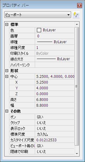

Bricscad プロパティバーに、ビューポートのプロパティが表示されます。
クリップしたビューポートを選択する場合、プロパティバーの上で図形の選択ボタンをクリックし、一覧からビューポートをクリックしてください。
修正するプロパティ設定フィールドをクリックしてください。
名前 |
中心 |
XYZ座標形式で、ビューポートの中心点を示します。 レイアウト内でビューポートの中心を指定するには、ビューポートの中心のグリップをマウス操作で動かします。 |
高さ (*) |
図面単位でのビューポートの高さ。 レイアウト内でビューポートの高さを指定するために、ビューポートのトップまたは下部グリップをマウス操作で動かします。 |
幅 (*) |
図面単位でのビューポートの幅。 レイアウト内でビューポートの幅を指定するために、ビューポートの左または右のグリップをマウス操作で動かします。 |
オン |
ビューポートの表示内容を設定します。 |
クリップ |
(この機能は未実装です) |
表示ロック |
ビューポート内の尺度倍率を維持するようにをロックします。 |
標準尺度 (*) |
標準の尺度倍率を選択します。 |
カスタマイズ尺度 (*) |
尺度倍率を自由に設定します。 現在の尺度倍率を示します。 |
ビューポート毎のUCS |
はい、の場合、このビューポートのUCSを定義してください。 |
隠線処理して印刷 |
ビューポート枠の線を印刷するかどうか設定します。 |
(*) ビューポート尺度に関してペーパー空間のビューポート幅と高さを選択してください。
