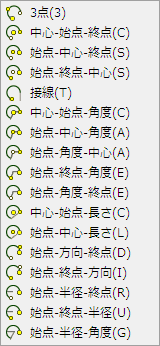

このコマンドは17のメソッドで円弧を作画します。作画 | 円弧 のサブメニューで作画順番一覧が表示され、選択ができます。:
そして円弧 ツールバーも同様です:

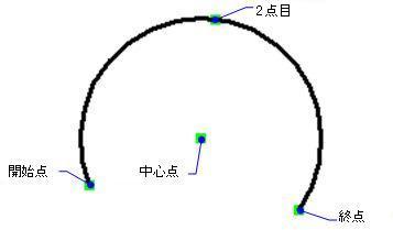

円弧の中心角を指定します。指定した中心角となる円弧を作画します:
円弧の始点を指定します;次に円弧の中心を指定します。始点-中心として指定した距離が半径となります。最後に円弧の終点を指定します。:
円弧の始点と方向を指定します。続いて終点をします:
円弧の後点を指定します;続いて、中心点を指定します:
円弧の半径を指定します;続いて、終点を指定します:
円弧の円周に沿った点を指定します;続いて、終点を指定します:
