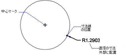

寸法入力する円弧、または、円を選択:(円、ポリライン、円弧、または円を選択します。)
寸法値=2.5806
角度(A)/寸法値(T)/<寸法線の位置>: (寸法を配置するか、オプションを入力します。)
半径の寸法が円・円弧の外側に配置されている円
半径の寸法が円・円弧の内側に配置されている円
オプション
説明
寸法入力する円弧、または、円を選択
寸法を配置する円または円弧を選択します。
寸法線の位置
寸法引出線と文字を配置します;円・円弧の内側、または、外側に寸法を移動します。

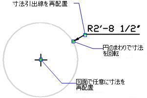

グリップ編集
グリップを選択して、半径の寸法を直接編集することができます:
  1. 半径寸法を選択します。グリップが表示します。
  2. グリップを選択して、以下のような編集が行えます。
