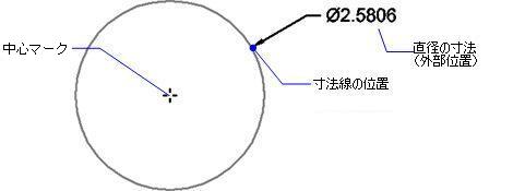

円弧と円の直径を計測して、中心マークを配置します。
コマンド入力 : dimdiameter
エイリアス : ddi, dimdia
メニューバー : 寸法 | 直径寸法
ツールバー : 寸法 | 円 | ![]()
: dimdiameter
コマンドプロンプト:
寸法入力する円弧、または、円を選択:(円弧、ポリライン円弧、または円を選択します。)
寸法値=2.5806
角度(A)/寸法値(T)/<寸法の位置>: (寸法を配置、または、オプションを入力します。)
直径寸法が外側に配置されている円
直径寸法が内側に配置されている円弧
