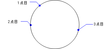

円周の3点で円を定義します;プロンプト: 円の1点目- 座標を入力するか、もしくは点を取ります。 円の2点目- 座標を入力するか、もしくは点を取ります。 円の3点目- 座標を入力するか、もしくは点を取ります。 このオプションの省略形は3Pです。 |

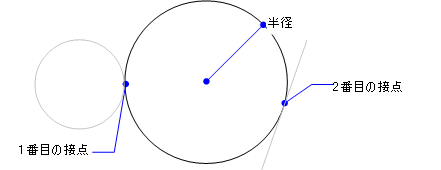

他の図形の2点の接線と半径で円を定義します;プロンプト: 1番目の接点の選択 - 座標を入力するか、もしくは点を取ります。 2番目の接点の選択 - 座標を入力するか、もしくは点を取ります。 円の半径- 距離を規定するか、もしくは点を取ります。 このオプションの省略形はRTTです。 接点を特定することを促されるときTangent図形スナップは自動的に発生します。 |
