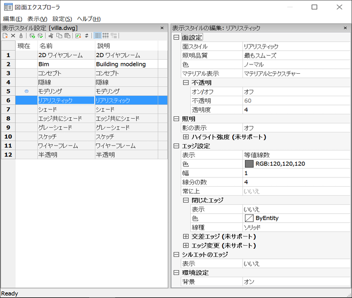

図面エクスプローラーにて表示スタイル定義を作成、管理します。
コマンド入力: visualstyles
メニューバー: ツール | 図面エクスプローラ | 表示スタイル設定...
: visualstyles
ダイアログボックスを表示:
オプション |
説明 |
新しいビジュアルスタイルを作成します。 |
選択されたビジュアルスタイルを削除します。 あらかじめ定義された表示スタイル(2Dワイヤーフレーム、3D非表示 3dワイヤーフレーム、 概念、リアリスティックなど) はハードコードで、削除や名前を変更することができません。 |
選択した表示スタイルを現在のビューポートへ適用します。 |
ビジュアルスタイルの編集 |
選択した表示スタイルの設定を表示します。 設定編集方法:設定フィールドをクリックします。新たな値を入力するか、またはドロップダウンリストから、オプションを設定します。 機械系図面 と 機械系図面断面 はvBmGenDraft と BmGenSection コマンドを「使用します。 |
注意: アンチエイリアシングを高値に設定すると、計算コストが高くなります。
