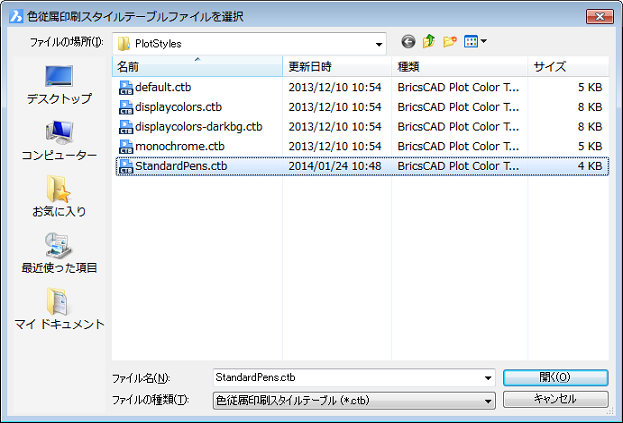

ダイアログボックスを表示:
CTBファイルを選択して、開くをクリックします。

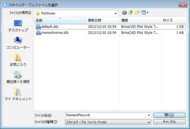

次のダイアログボックスを表示します:
STBファイル名を入力して、 保存をクリックします。

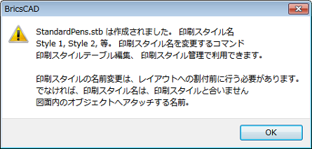

次のダイアログボックスを表示します:
OKをクリックします。
