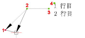

グリップでマルチ引出線の編集ができます。
  1. 図面内でマルチ引出線を選択します。
    単一セグメントを持つ引出線の場合、4つのグリップが表示されます。: 端点 (1)、 頂点 (2)、 参照線 (3) 、文字(4).
  2. グリップをドラッグすることで、以下の編集を行えます。
  3. 矢印を移動 (1)
  4. 参照線とコンテンツを移動 (2)
  5. 参照線の長さを編集 (3)
  6. 文字の移動と矢印の追加 (4)
