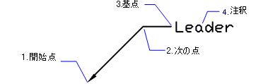

Leader [引出線]
引出し線を作画します。
コマンド入力 :  leader
エイリアス :  le, lead
: leader
コマンドバーの表示:
引出線の開始: (1点を指定します。)
次の点: (1点を指定します。)
次の点 [形式(F)/元に戻す(U)/注釈記入(A)] <注釈記入>: (1点を指定するか、オプションを入力します。)

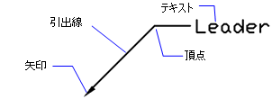

引出線は次の部分で構成されています。
