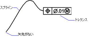

引出し線は矢印、線分セグメント、注釈テキストで構成されています。
矢印なしで、スプラインセグメント、幾何公差注釈で作画されます。
