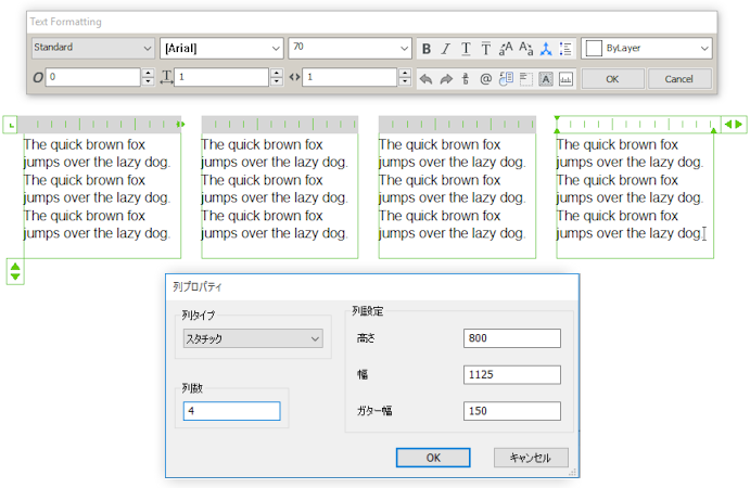

文字フォーマッティングツールバーと文字入力フィールドを表示します:
文字を入力し、OK ボタンを押します。

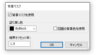

背景マスク
背景マスクを設定します。

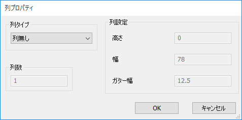

列設定
複数の列に文字列を分割するには:
ボタンをクリックしてコンテキストメニューから列... を選択します。
列プロパティ ダイアログボックスが表示されます。
  • 列タイプ: 列数のコントロール方法を定義します。
  • 列数: 列の数
  • 高さ: 列の高さの上限
  • : 各列の幅
  • ガター幅: 列間の間隔
列タイプ リストボタンをクリックし、列タイプを選択します。

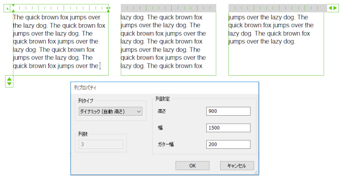

  • ダイナミック(自動 高さ):
    高さガター幅欄に値を入力すると、列数が自動計算されます。
    または、コントロール ボタンをドラッグして列の高さを調整します。

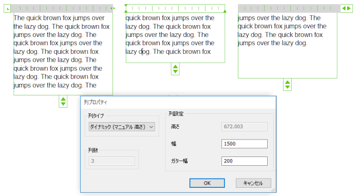

  • ダイナミック(マニュアル 高さ):
    高さは、列ごとにコントロールボタンをドラッグしてコントロールできます。
  • スタチック:
    列数高さガター幅欄に値を入力します。
    または、コントロールボタンをドラッグして列の高さを調整します。

背景マスクを追加する
