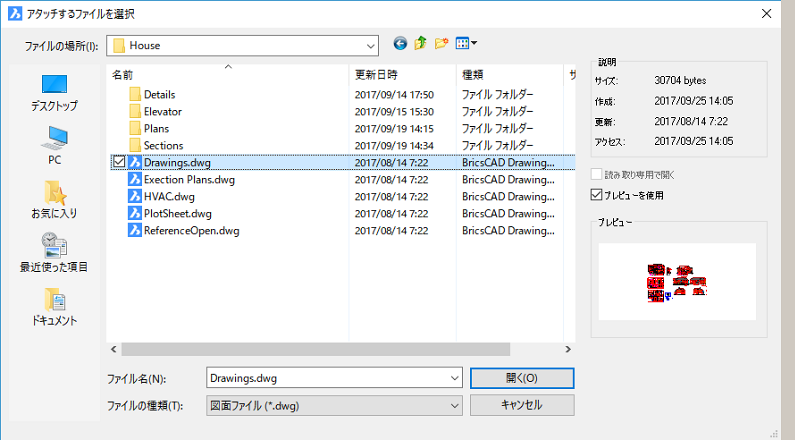

ダイアログボックスを表示:
DWG ファイルを選択して、開く ボタンをクリックします。

現在の図面に外部参照をアタッチします。アタッチするファイルを選択のダイアログが表示されます。 DWG ファイルを選択して、開く ボタンをクリックします。 BricsCADは以下のようにプロンプトします: ブロックの挿入点 - 1点を指定するか、x,y座標を入力します。 コーナー(C)/XYZ/X尺度(X) - オプションを選択するか、値を入力するか、Enterキーを押してデフォルト値を適用します。 Y-方向の尺度: <Y=X> - オプションを選択するか、値を入力するか、Enterキーを押してデフォルト値を適用します。 回転角度 - 値を入力するか、Enterキーを押してデフォルト値を適用します。 Insert コマンドをご参照ください。 |

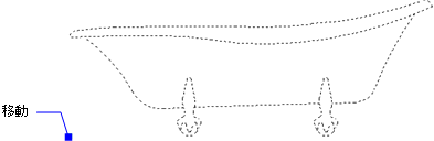

外部参照は、グリップをドラッグすると直接編集することができます。
オーバーレイ - 外部参照の第一レベルだけをアタッチします。入れ子状の外部参照はアタッチされません。
アタッチ すべての外部参照をアタッチします。
グリップを使い、外部参照を直接編集することができます。
外部参照を選択すると、挿入点に一つのグリップが表示されます。
外部参照図形を移動するには、グリップをドラッグします。
