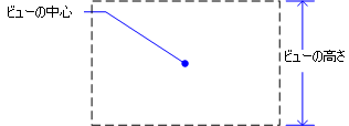

中心(C)
指定した点を中心にズームします。コマンドバーの表示:
ビューの中心 - 1点を指定するか、X,Y 座標を入力します。
ズーム係数 (nX/nXP), または ビュー高さを入力 - ズーム倍率またはビューの高さを入力します。
ビュー高さとは、現在のビューポートの高さです。この値によってズーム倍率が定義されます。

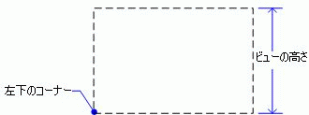

左(L)
位置を指定した左下コーナーを基点にして拡大/縮小します。コマンドバーの表示:
左下コーナー - 1点を指定するか、X,Y 座標を入力します。
