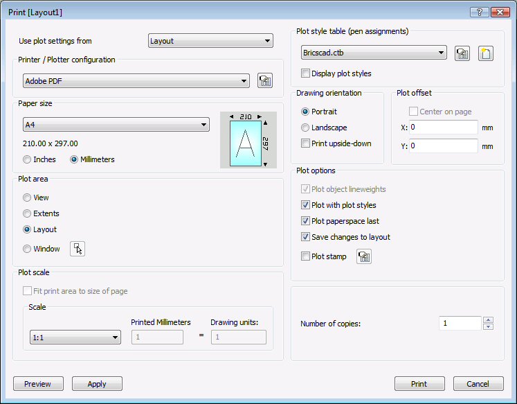

顯示對話方塊:
選取選項,然後
點選 預覽 在模擬紙張上預覽圖面。
點選 套用 套用變更。
點選 出圖 列印圖面。
點選 取消 關閉出圖對話方塊。

取回先前的出圖設定:
  • 配置 - 使用儲存在配置中的出圖設定。
  • 前一次出圖 - 使用前次對話方塊的出圖設定。
印表機/繪圖機規劃
選取印表機或繪圖機,Bricscad 可以使用系統安裝的任何輸出設備,包括網路印表機、傳真機及 PostScript 設備。
也可使用 PC3 印表機規劃檔。請參考 PlotterManager 指令。
編輯繪圖機規劃
開啟印表機的性質對話方塊。
圖紙尺寸
選取圖紙尺寸由下拉列示選取印表機支援的圖紙尺寸。
印表機可能支援許多不同的圖紙尺寸,但只可選取印表機實際的圖紙尺寸。印表機的性質對話方塊中自訂的圖紙尺寸會出現在列示中。
圖像表示所選取圖紙尺寸出圖範圍的大小、位置及方向。
單位
切換圖紙的單位。
出圖範圍
指定圖面出圖的範圍:
  • 視景 - 使用目前或指名的視景出圖。請參考 View 指令。
由下拉列示選取一個視景:
  • 實際範圍 - 列印圖面的實際範圍,所有可見的物件都會列印。
計算實際範圍時會忽略凍結圖層上的物件。
  • 圖面範圍 - 列印圖面的圖面範圍,圖面範圍是由 Limits 指定設定。
  • 視窗 - 列印圖面中的一矩形範圍。
可輸入 XY 座標,或點選 選取列印範圍 按鈕來設定矩形範圍。
選取列印範圍
指定出圖的矩形範圍。點選 按鈕,對話方塊會暫時關閉,並出現提示:
指定視窗第一角點 - 指定矩形的第一個角點。
指定另一對角 - 指定矩形的另一個角點。
可以點選點,或輸入 XYZ 座標。
出圖對話方塊會重新開啟示,並顯示出圖範圍的一組 XY 座標。
指定出圖的矩形範圍左下及右上角 XY 座標。可輸入 XY 座標,或點選 按鈕由圖面中點選點。
出圖比例
根據圖紙的可列印範圍縮放圖面。比例是由 Bricscad 依圖面的出圖範圍自動計算。
可列印區域是圖紙的大小減去邊界。邊界是印表機處理紙張沿四邊的長條區域。
開始此選項,便無法輸入比例。
指定出圖的比例。由下拉列示選取一個比例,或選取 自訂 指定比例。
  • 1:1 - 以全尺寸列印圖面。
  • 自訂 - 自行輸入比例。
如比例為 1:5,圖面會縮小。
如比例為 5:1,圖面會放大。
自行輸入比例。如要將 500 單位的圖形列印成 10 公釐,則輸入:
公釐 = 10
圖面單位 = 500
Bricscad 自動調整比例。
出圖型式表
指定使用的出圖型式。
  • 如圖面不使用出圖型式,會列示 CTB 檔。
  • 如圖面使用出圖型式,會列示 STB 檔。
如由無切換至任一出圖型式,會出現提示:
是否將此出圖型式指定給所有的配置 ? - 點選 是 或 否。
  • - 將 CTB 或 STB 出圖型式表檔指定給所有的配置。
  • - 只指定給目前的配置。
編輯出圖型式
開啟出圖型式表編輯器。請參考 PlotStyle 指令。
此按鈕只有圖面使用 STB 出圖型式時才有作用。
新建出圖型式
建立新的出圖型式。
  • 如圖面沒有使用具名的出圖型式,會建立與顏色相關的出圖型式表(CTB)。
  • 如圖面使用具名的出圖型式,會建立具名的出圖型式表(STB)。
請參考 StylesManager 指令。
切換出圖型式的顯示:
出圖方向
指定矩形圖紙的列印方向在:
  • 直印 - 長邊呈垂直。
  • 水平 - 短邊呈垂直。
  • 上下顛倒出圖 - 上下顛倒列印圖面。對於向後進紙的印表機,此選項非常有用。
出圖偏移量
指定列印的偏移距離。輸入正數或負數值在 X 和(或)Y 向移動圖面:
  • 正數值 - 向上及向右移動。
  • 負數值 - 向下及向左移動。
以指定距離移動圖面的左下角。對於圖紙有一區塊可能會蓋到圖面的情形,此選非常有用。
列印在頁面中心。
圖面的中心會在頁面的中心。和調整比例到佈滿一起使用,是無比例列印的最佳選項。
出圖選項
切換線寬的使用:
  • 開啟 - 使用線寬出圖。
  • 關閉 - 不使用線寬。
當使用出圖型式出時開啟時,此選項不可使用。
切換出圖型式的使用:
  • 開啟 - 使用出圖型式出圖。
  • 關閉 - 不使用出圖型式。
出圖型式會覆蓋線寬的設定。
切換列印的順序:
  • 開啟 - 先列印模型空間的物件,再列印圖紙空間的物件。
  • 關閉 - 先列印圖紙空間的物件,再列印模型空間的物件。
此按鈕只有列印配置時才有作用。
切換出圖選項的儲存:
  • 開啟 - 將對話方塊的變更儲存至配置。
  • 關閉 - 不儲存變更。
下次出圖時,可由出圖設定來源的下拉列示中選取「配置」。
切換出圖戳記的使用:
  • 開啟 - 列印出圖戳記。
  • 關閉 - 不使用出圖戳記。
點選 編輯出圖戳記按鈕變更出圖戳記。
開啟出圖戳記對話方塊。
指定列印的份數
輸入數值,或點選按鈕變更值。
預覽
顯示出圖的預覽。
在預覽視窗中,點選 印表機設定 按鈕回到此對話方塊。
請參考 Preview 指令。
套用
套用變更。
可點選 取消 結束對話方塊。
保留變更,在下次使用此指令繼續使用。
類似使用 PageSetup 指令。
出圖
列印圖面
取消
關閉對話方塊。
