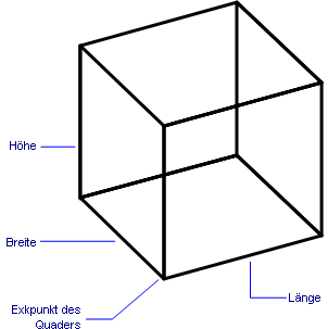

Ecke des Quaders <0,0,0>: (Wählen Sie einen Punkt, oder geben Sie die Koordinaten ein.)
Länge der Seite des Quaders: (Wählen Sie einen Punkt, oder geben Sie die Länge ein.)
Würfel/<Breite des Quaders>: (Wählen Sie einen Punkt, geben Sie die Breite ein oder geben Sie ein W ein.)
Höhe des Quaders: (Geben Sie die Höhe ein.)
Drehwinkel für Quader: (Geben Sie den Drehwinkel ein, oder 0 für keinen.)
Beschreibung |
Bestimmt die linke untere Ecke des Quaders. |
Bestimmt die Länge einer Seite entlang der positiven x-Richtung. |
Bestimmt die Breite einer Seite entlang der positiven y-Richtung. |
Bestimmt die Höhe einer Seite entlang der positiven z-Richtung. |
Bestimmt den Drehwinkel gegen den Uhrzeigersinn. |
Erzeugt einen Quader mit gleichlangen Seiten. |
