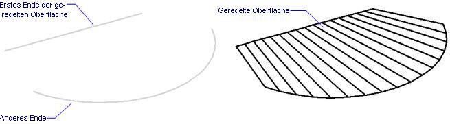

Objekt wählen, um erstes Ende der Regeloberfläche zu definieren: (Wählen Sie ein offenes Objekt.)
Objekt wählen, um anderes Ende zu definieren: (Wählen Sie ein anderes offenes Objekt.)
Bestimmen Sie die erste Umgrenzungslinie. Wählen Sie ein offenes Objekt aus wie, z. B. eine Linie einen Bogen, eine Polylinie oder einen Spline.
Geschlossene und 3D-Objekte können nicht verwendet werden.
Bestimmen Sie die zweite Umgrenzungslinie.
