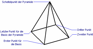

: ai_pyramid
Erster Punkt für Basis der Pyramide: (Wählen Sie einen Punkt, oder geben Sie die Koordinaten ein.)
Zweiter Punkt: (Wählen Sie einen Punkt, oder geben Sie die Koordinaten ein.)
Dritter Punkt: (Wählen Sie einen Punkt, oder geben Sie die Koordinaten ein.)

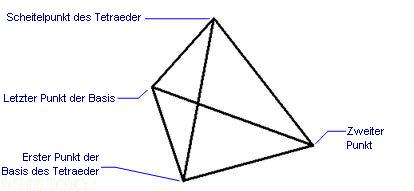

Tetraeder/<Letzter Punkt für Basis>: (Wählen Sie den letzten Punkt, geben Sie die Koordinaten ein, oder geben Sie ein T ein.)
Kante/Oberseite/<Scheitelpunkt der Pyramide>: (Wählen Sie einen Option, wählen Sie einen Punkt oder geben Sie die Koordinaten ein.)

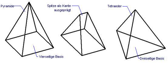

Dieser Befehl erzeugt:
Pyramiden mir vierseitiger Basis und vier Seiten; die Basis muss nicht gleichseitig sein.
Tetraeder mit dreiseitiger Basis und drei Seiten; die Basis kann ungleichseitig sein.
Die Oberseite der Pyramide kann als Punkt, Kante oder als Fläche erzeugt werden.

Bestimmt den ersten Punkt der Pyramidenbasis. |
Bestimmt den zweiten Punkt der Pyramidenbasis. |
Bestimmt den dritten Punkt der Pyramidenbasis oder den letzten Punkt für die Basis eines Tetraeders. |
Bestimmt den vierten Punkt der Pyramidenbasis. |
Bestimmt die Höhe und den Winkel der Pyramide; erzeugt einen Punkt als Oberseite. |
Erzeugt einen Tetraeder; Eingabeaufforderung: Scheitelpunkt des Tetraeders - bestimmen Sie die Oberseite des Tetraeders. |

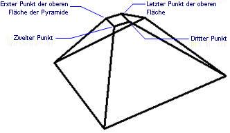

Erzeugt eine flache Oberseite auf der Pyramide; Eingabeaufforderung: Erster Punkt auf Oberseite der Pyramide - bestimmt den Startpunkt der flachen Oberseite der Pyramide. Zweiter Punkt - bestimmt den nächsten Punkt. Dritter Punkt - bestimmt den dritten Punkt der Oberseite, bei einem Tetraeder ist dieser der letzte Punkt der Oberseite. Letzter Punkt der Oberseite - bestimmt den vierten Punkt für die Oberseite der Pyramide. |

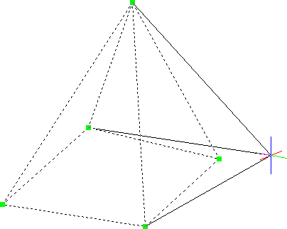

Bearbeitung mit Griffen
Pyramiden aus Polygonnetz-Oberflächen können direkt über Griffe bearbeitet werden:
Wählen Sie eine Pyramide aus. Beachten Sie, dass es an jedem Scheitelpunkt einen Griff gibt.
Ziehen Sie den Griff, um die angrenzenden Flächen zu verschieben.
