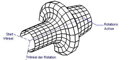

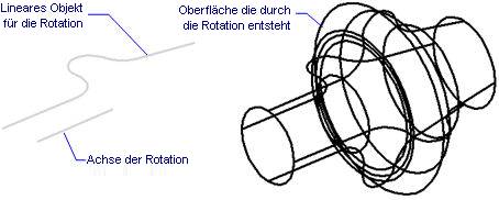

Erstellt eine 3D-Fläche durch Drehen eines linearen Objekts um eine Linie.
Befehlszeile: rotob
Menü: Zeichnen | Netze | Rotationsoberfläche
Werkzeugkasten: 3D zeichnen |
3D-Oberflächen | ![]()
: RotOb
Wählen Sie ein lineares Objekt, um es zu rotieren: (Wählen Sie ein einziges Objekt.)
Rotationsachse wählen: (Wählen Sie eine Linie.)
Winkel, bei dem die Rotationsoberfläche beginnt <0>: (Geben Sie einen Winkel ein, oder drücken Sie die Eingabetaste, um den voreingestellten Wert zu akzeptieren.)
Gradzahl, um die das Objekt zu drehen ist (+ für GUZ, - für UZ <360>: (Geben Sie einen Winkel ein, optional mit einen negativen Vorzeichen oder drücken Sie die Eingabetaste, um den voreingestellten Wert zu akzeptieren.)
Beschreibung |
Definiert ein einzelnes Objekt, das zu einem 3D-Oberfläche Maschen Element rotiert wird. Sie können eine Linie, Kreis, Bogen, Polylinie oder einen Spline wählen, aber keine 3D-Objekte. |
Wählen Sie ein Objekt aus, um welches die Oberfläche gedreht werden soll. Sie können eine Linie oder eine Polylinie auswählen, aber keine gekrümmten Objekte. |
Bestimmen Sie den Startwinkel für die Rotation, voreingestellt ist der Winkel 0. |
Bestimmen Sie den Umfang der Rotation; für ein geschlossenes Objekt, beginnen Sie mit dem Winkel 0 und enden Sie mit dem Winkel 360. Die rotierte Oberfläche wird gegen den Uhrzeigersinn gedreht; geben Sie dem Winkel ein negatives Vorzeichen, wenn Sie im Uhrzeigersinn rotieren wollen. Beachten Sie, dass dies nicht der End-Winkel ist, sondern die Gradzahl, mit der das Objekt rotiert wird. |
