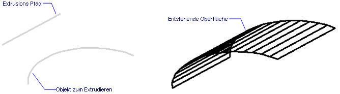

Zu extrudierendes Objekt wählen: (Wählen Sie ein einzelnes offenes Objekt.)
Linie oder offene Polylinie für Extrusionspfad wählen: (Wählen Sie eine Linie oder eine Polylinie.)
Das Objekt, das extrudiert werden soll, muss offen und ein einzelnes Objekt sein.
Der Extrusionspfad kann eine Linie oder eine Polylinie sein. Die Polylinie muss kein gerades Liniensegment sein; wenn Sie einen Polylinienbogen oder eine Multisegment-Polylinie verwenden, ist die Extrusion immer "gerade", vom Anfangs- bis zum Endpunkt der Polylinie.
Der Pfad ist ein Vektor, das bedeutet, dass seine Länge die Länge der Oberfläche bestimmt. Seine Richtung bestimmt die Richtung der Extrusion. Die Extrusion beginnt am Objekt, das extrudiert werden soll, geht aber in die Richtung, die durch den Pfad vorgegeben ist.
Bestimmt die Querschnittsform der Extrusion.
Bestimmt die Länge und Richtung der Extrusion.

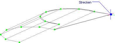

Bearbeitung mit Griffen
Extrudierte Oberflächen können direkt über Griffe bearbeitet werden:
  1. Wählen Sie eine extrudierte Oberfläche aus. Beachten Sie, dass es an jedem Scheitelpunkt einen Griff gibt.
  2. Ziehen Sie den Griff, um die angrenzenden Flächen zu verschieben.
