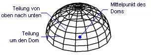

Erzeugt die obere Hälfte einer Kugel als 3D-Polygonnetz-Oberfläche.
Befehlszeile: ai_dome
Menü: Zeichnen | Netze | Kuppel
Werkzeugkasten: 3D zeichnen |
: ai_dome
Mittelpunkt der Kuppel: (Wählen Sie einen Punkt, oder geben Sie die Koordinaten ein.)
Durchmesser/<Radius der Kuppel>: (Wählen Sie einen Punkt, geben Sie die Koordinaten ein, oder geben Sie ein D ein.)
Anzahl der Segmente um die Kuppel <16>: (Geben Sie eine Anzahl ein, oder drücken Sie die Eingabetaste, um den voreingestellten Wert zu akzeptieren.)
Anzahl der Oben-nach-unten-Segmente <8>: (Geben Sie eine Anzahl ein, oder drücken Sie die Eingabetaste, um den voreingestellten Wert zu akzeptieren.)
Bestimmt den Mittelpunkt der offenen Seite der Kuppel; diese Seite wird in der aktuellen x-y-Ebene erzeugt.
Radius der Kuppel
Bestimmt den Radius der Kuppel.
Ändert die Anzahl der horizontalen Isolinien, die benötigt werden, um die gekrümmte Oberfläche der Kuppel zu simulieren.
Ändert die Anzahl der vertikalen Isolinien, der voreingestellte Wert beträgt 8.
Durchmesser
Bestimmt den Durchmesser der Kuppel. Und fragt Sie:
Durchmesser der Kuppel - bestimmt den Durchmesser durch Wählen eines Punktes oder durch Eingabe eines Wertes.
Bearbeitung mit Griffen
Kuppeln aus Polygonnetz-Oberflächen, können direkt über Griffe bearbeitet werden:
  1. Wählen Sie eine Kuppel aus. Es müssen mehrere Griffe vorhanden sein.
  2. Ziehen Sie einen Griff, um die angrenzenden Flächen zu dehnen.
