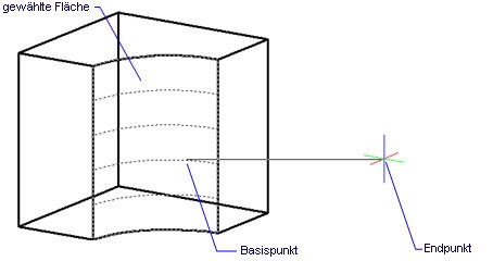

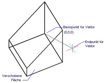

Schieben
Verschiebt die ausgewählte Fläche; Sie werden aufgefordert:
Wähle Flächen: Entfernen/Zurück/Alles - wählen Sie eine Fläche für die Bearbeitung.
Wähle Flächen: Entfernen/Zurück/Alles - drücken Sie die Eingabetaste, um fortzufahren.
Spezifiziere <Basis Punkt>/Vektor - wählen Sie einen Punkt, geben Sie x, y, z Koordinaten ein, oder geben Sie V ein.
Spezifiziere den Endpunkt - wählen Sie einen weiteren Punkt.
Sehen Sie auch beim Befehl Verschieben nach.
Vektor
Definiert die Verschiebung durch einen Vektor, der vom Ursprung (0,0,0) bis zum von Ihnen gewählten Punkt geht; Sie werden aufgefordert:
Spezifiziere den Endpunkt - wählen Sie einen Punkt, oder geben Sie x, y, z Koordinaten ein.

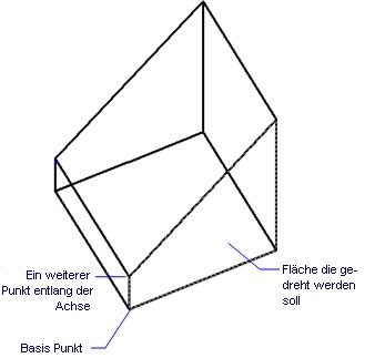

Drehen
Neigt die ausgewählte Fläche um eine Achse; Sie werden aufgefordert:
Spezifiziere den Basis Punkt - wählen Sie den ersten Punkt der Rotationsachse.
Spezifizieren Sie einen anderen Punkt entlang der Achse - wählen Sie den zweiten Punkt der Rotationsachse.
Geben Sie den Rotationswinkel ein - geben Sie einen Winkel ein:
  • Positive Winkel - drehen die Fläche gegen den Uhrzeigersinn um die Achse.
  • Negative Winkel - drehen die Fläche im Uhrzeigersinn um die Achse.
Siehe Befehl Drehen.

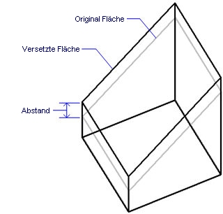

Versetzen
Dehnt die ausgewählte Fläche; Sie werden aufgefordert:
Definiere Versetzungsentfernung - geben Sie einen Abstand ein:
  • Positiver Abstand - die Fläche wird nach außen versetzt (der 3D-Körper wird größer).
  • Negativer Abstand - die Fläche wird nach innen versetzt (der 3D-Körper wird kleiner).
Sehen Sie auch beim Befehl Versetz nach.

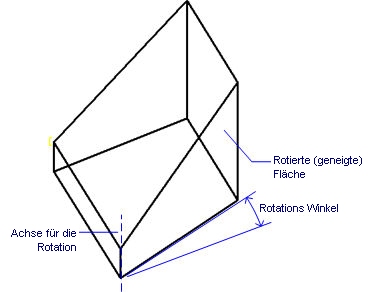

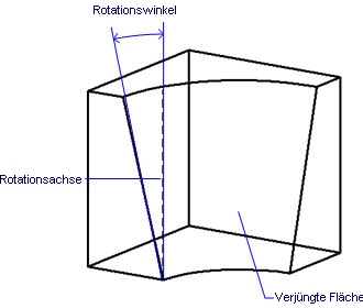

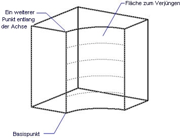

Verjüngung
Verjüngt die gewählte Fläche; Sie werden aufgefordert:

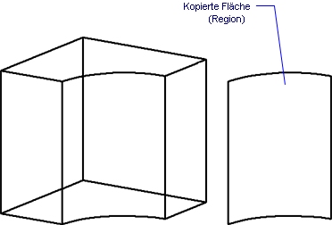

Kopie
Kopiert Flächen; die Kopien werden als Regionen erstellt.
Und fragt Sie:
Spezifiziere <Basis Punkt> /Vektor - wählen Sie einen Punkt, geben Sie x, y, z Koordinaten ein, oder geben Sie V ein.
Um Kanten in Linien zu kopieren, verwenden Sie die Option Kanten |Kopieren.
Vektor

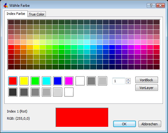

Farbe
Ändert die Farbe der ausgewählten Flächen; Sie werden aufgefordert:
Zeigt das Dialogfeld Wähle Farbe:
Wählen Sie eine Farbe und klicken Sie dann auf OK.
(Hinweis: Diese Option funktioniert noch nicht.)

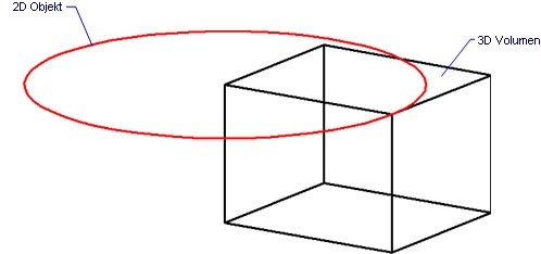

Aufdruck
Prägt 2D Objekt auf 3D-Solids ab; Sie werden aufgefordert:
Wähle 3D Volumen - wählen Sie ein 3D Solid.
Wählen Sie ein Objekt, um es zu prägen- wählen Sie ein 2D Objekt, das mindestens auf einer Fläche liegt, oder diese mindestens schneidet.
Lösche das Quell Objekt Ja/<Nein> - geben Sie J oder N ein.
  • Ja - löscht das 2D Objekt.
  • Nein - löscht das 2D-Objekt nicht, so dass Sie dieses wiederverwenden können.
Wählen Sie ein Objekt, um es zu prägen - wählen Sie ein weiteres 2D Objekt, oder drücken Sie die Eingabetaste, um den Befehl zu beenden.
Das 2D-Objekt muss auf einer Fläche des 3D Volumenkörpers liegen oder diese schneiden.
Sie können die Prägung extrudieren.

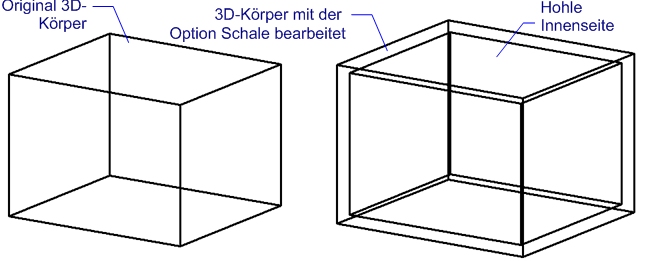

Schale
Wandelt den 3D-Körper in eine hohles Objekt um; Sie werden aufgefordert:
Entferne Flächen: Hinzufügen/Zurück/Alles - drücken Sie die Eingabetaste; entferne Fläche liefert manchmal unerwartete Ergebnisse.
Geben Sie eine Schalen Abstand Entfernung ein - definieren Sie eine Entfernung:
  • Positive Abstände - die Schalen werden vom Körper nach außen abgetragen.
  • Negative Abstände - die Schalen werden vom Körper nach innen abgetragen.
Wenn der Schalen-Abstand größer ist wie der 3D-Körper, wird dieser Befehl nicht ausgeführt.

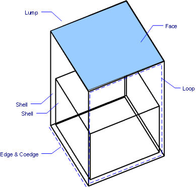

Prüfen
Berichte über den 3D-Volumenkörper; Sie werden aufgefordert:
Ein typischer Bericht sieht wie folgt aus:
checked:
    1 lumps
    2 shells
    0 wires
    12 faces
    12 loops
    48 coedges
    24 edges
    16 vertices

Extrusion - extrudiert 2D-Objekte in 3D-Solid-Modelle.
