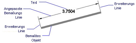

EINGABETASTE drücken, um Objekt zu wählen/<Ursprung der ersten Hilfslinie>: (Drücken Sie die Eingabetaste, um ein Objekt zu bemaßen.)
Objekt wählen, das bemaßt werden soll: (Wählen Sie eine Linie, eine Polylinie, einen Bogen oder einen Kreis.)
Winkel/Text/<Position der Maßlinie>: (Wählen Sie einen Punkt, um die Bemaßungslinie zu positionieren.)
Bemaßungs Text = \A1;3.7504

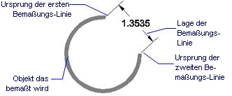

: bemausg
EINGABETASTE drücken, um Objekt zu wählen/<Ursprung der ersten Hilfslinie>: (Wählen Sie einen Punkt, um die erste Hilfslinie zu positionieren.)
Ursprung der zweiten Hilfslinie: (Wählen Sie einen zweiten Punkt, um die zweite Hilfslinie zu positionieren.)
Bemaßungs Text = \A1;1.3535
Beschreibung |
Eingabetaste drücken für die Bemaßung eines einzelnen Objektes. |
Bestimmt die Linie, Polylinie, den Bogen oder den Kreis zur Bemaßung; andere Objekte können mit diesem Befehl nicht bemaßt werden. |
Positioniert die Maßlinie neben dem Objekt; bestimmt die Länge der Hilfslinie. |
Bestimmt den Winkel des Textes; hilfreich für das Einpassen des Textes bei schrägen Bemaßungslinien. |
Bestimmt den Text, hilfreich für das Überschreiben der Bemaßung, die durch Bricscad erzeugt wird. |
Bestimmt den Ursprung der ersten Hilfslinie. |
Bestimmt den Ursprung der zweiten Hilfslinie. |

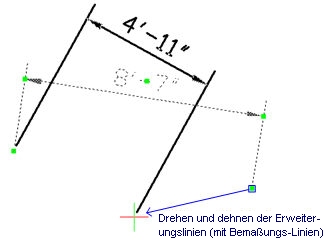

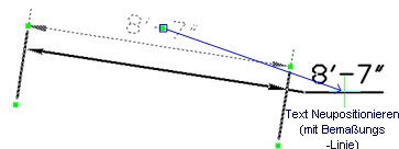

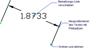

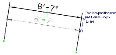

Eine ausgerichtete Bemaßung kann direkt über die Griffe bearbeitet werden:
Wählen Sie die ausgerichtete Bemaßung. Beachten Sie die Griffe.
Ziehen einer der beiden Griffe an der Bemaßungslinie, um die Bemaßungslinie zu verschieben.
Ziehen des Griffes am Text, um diesen zu verschieben.
Ziehen einer der beiden Griffe an den Hilfslinien, um die Bemaßung zu drehen und zu dehnen.
Verschieben der Bemaßungslinie durch Ziehen einer der beiden Griffe an den Endsymbolen.
Verschieben des Textes und der Bemaßung durch Ziehen des Griffes in der Mitte der Bemaßungslinie (wenn notwendig, wird eine Führung automatisch hinzugefügt).
Drehen und Dehnen der Bemaßung, durch Ziehen eines Griffes an der Basis der Hilfslinien:
