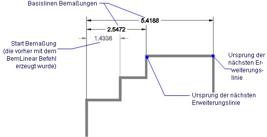

Baselinie: EINGABETASTE, um Beginn der Bemaßung auszuwählen/<Ursprung der nächsten Hilfslinie>: (Wählen Sie einen Punkt, um die zweite Hilfslinie zu positionieren.)
Bemaßungs Text = \A1;2.5472
Baselinie: EINGABETASTE, um Beginn der Bemaßung auszuwählen/<Ursprung der nächsten Hilfslinie>: (Wählen Sie einen weiteren Punkt, oder drücken Sie die Eingabetaste, um den Befehl zu beenden.)
Basislinienbemaßung angewandt bei einer Linearbemaßung.

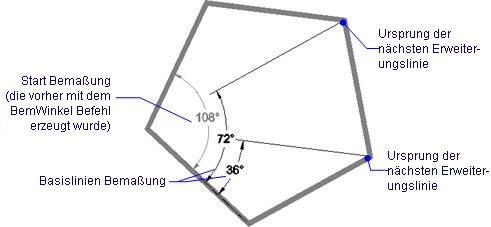

Basislinienbemaßung angewandt bei einer Winkelbemaßung.

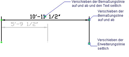

Bearbeitung mit Griffen
Basislinienbemaßungen können direkt über Griffe bearbeitet werden.
Wählen Sie eine Basislinienbemaßung. Beachten Sie die Griffe.
Ziehen Sie einen der beiden Griffe an der Bemaßungslinie, um die Bemaßungslinie zu verschieben; die Hilfslinien ändern ihre Länge.
Ziehen Sie den Griff am Text, um diesen zu verschieben; die Bemaßungslinie wird mit verschogen und wenn nötig wird eine Führung hinzugefügt.
Ziehen Sie einen der beiden Griffe an der Hilfslinie, um die Hilfslinie zu verschieben; die Bemaßungslinie ändert ihre Länge.
