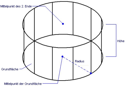

Mittelpunkt der Grundfläche des Zylinders
Bestimmt den Mittelpunkt der Grundfläche für den Zylinder. Geben Sie die x,y,z-Koordinaten ein oder wählen Sie einen Punkt in der Zeichnung.
Elliptisch
Erzeugt einen Zylinder mit elliptischer Grundfläche.
Erstes Ende der Ellipsenachse
Bestimmt den Endpunkt der ersten Ellipsenachse.
Zweites Ende der Ellipsenachse
Bestimmt den anderen Endpunkt der Ellipsenachse.
Andere Achse
Bestimmt den Endpunkt der zweiten Ellipsenachse.
Radius des Zylinders
Bestimmt den Radius des Zylinders; geben Sie die Koordinaten oder einen Abstand ein, oder wählen Sie einen Punkt.
Durchmesser
Bestimmt den Durchmesser des Zylinders. Sie werden zu folgendem aufgefordert:
Durchmesser des Zylinders - geben Sie die Koordinaten oder einen Abstand ein, oder wählen Sie einen Punkt.
Höhe des Zylinders
Bestimmt die Höhe des Zylinders; wenn Sie einen negativen Wert eingeben, wird der Zylinder nach unten erzeugt.
Mitte des 2. Endes
Bestimmt den Mittelpunkt für das andere Ende des Zylinders. Sie werden zu folgendem aufgefordert:
Mitte des zweiten Endes - wählen Sie einen Punkt oder geben Sie die Koordinaten ein.
