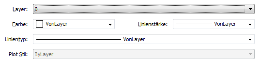

Klicken Sie auf die Registerkarte Eigenschaften. Die Eigenschaften des ausgewählten Attributs werden angezeigt.
