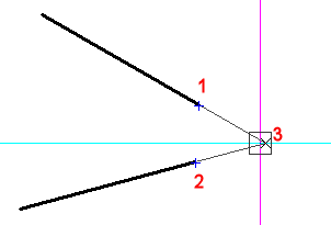

So fangen Sie die Verlängerung von zwei Objekten
Wenn nicht aktiviert, schalten Sie den
Objektfangmodus Erweiterter Schnittpunkt
Fang (
) ein.
Starten Sie ein Zeichnungswerkzeug, z. B. Linie zeichnen.
Verschieben Sie den Cursor auf den Endpunkt des
ersten Objektes (1).
Ein kleines Kreuz (
) zeigt an, das Objekt ist für die Erweiterung
markiert.
zweiten Objektes (2).
Ein kleines Kreuz (
markiert.
Fahren Sie mit dem Cursor in die Nähe des
Schnittpunktes der Erweiterungen der beiden Objekte.
Ein X zeigt den Schnittpunkt an (3).
Klicken Sie, um den Fangpunkt zu akzeptieren.
