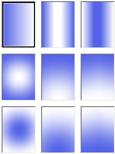

グラディエントは異なる9つのパターンと一つまたは、二つの色で指定範囲を塗りつぶします;ハッチングとグラディエントダイアログボックス表示します。

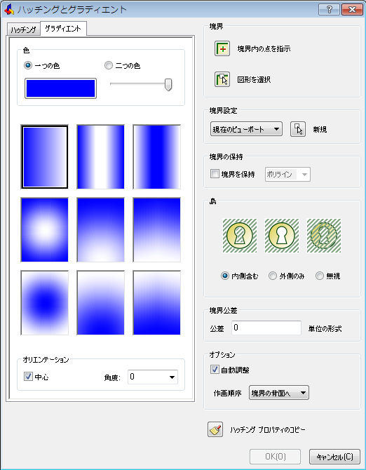

: Gradient
ダイアログボックスを表示します:
オプションを選択して、OKをクリックします。
色オプション
一つの色:
色をクリックして、ベースカラーを選択してください。
スライダーを動かすためにマウスの左ボタンを押して待ちます。;
  • 「白」でグラディエントを作成する為にスライダーを右端に動かします。
  • 「黒」でグラディエントを作成する為にスライダーを左端に動かします。
二つの色:
異なる二つの色をクリックして、ベースカラーを選択してください。
グラディエント塗りつぶしパターン名;
パターンをクリックします。オプション領域:
レンダー - 円筒状 - 円筒状の反転
球形 - 半球状 - カーブ
反転球 - 半球状で反転 - カーブで反転
オリエンテーション;
Centered: グラディエントは対象に作成されます。;
Not centered: グラディエントは、境界線の左側から作成されます。
Angle: 現在のUCSと比較してグラディエントの角度を指定します。
境界
ハッチングパターンを置く閉じた領域(境界)を指定します;ダイアログボックスが一時的に非表示になり、コマンドバーにメッセージが表示されます:
ハッチング領域か境界を定義する点を指示 - 境界内の点を選択します。
注意:尺度、角度、基点はパラメタ参照してハッチングを作画します。
続けて領域の選択を行うためにコマンドが繰り返されます。Enterを押して領域選択を終了します:
ハッチング領域か境界を定義する点を指示 - Enterキーを押します。ダイアログが表示されます。
境界内の点を指定した後に、ハッチングパターンを含む領域や、閉じていない領域の選択はできません。
ハッチングパターンを作画する図形を選択します;ダイアログが一時的に非表示になります。コマンドバーにメッセージが表示されます。:
図形を選択 - 1つ以上の図形を選択、または、選択方法を決定します。
図形を追加選択するために、コマンドが繰り返されます。図形の選択終了後、Enterキーを押します:
図形を選択 - Enterキーを押します。ダイアログが表示されます。
このオプションでは、既にハッチングを含む閉じた領域にもハッチングができます;開いた領域はハッチングできません。
境界設定
ハッチング境界を作画する図形の場所を指定します:
  • 現在のビューポート - 現在のビューポートで図形を検索します。
  • 既存の設定 - 現在の選択可能な境界を検索します。
パターン境界を新規に作成します;ダイアログボックスが一時的に非表示になります。コマンドバーにメッセージが表示されます:
次のステップで、ハッチング部の選択のために境界アイコンをクリックし、点を選択します。
境界を保持
境界保持の有無を切り替えます:
  • はい - コマンド終了後、図面に境界を保持します。
  • いいえ - ハッチ作画後に境界を取り除きます。
境界に使用される図形を指定します:
ポリライン - ポリラインから境界を作画します。
閉じたハッチング境界が他の境界を含むとき、領域を交互にハッチングします。
閉じたハッチング境界が他の境界を含むとき、一番外側のの領域だけをハッチングします。
閉じたハッチング境界が他の境界を含むとき、すべての内陸の領域をハッチングします。
境界公差
完全に閉じられていない境界のギャップを指定します。設定された差を無視し、閉じられた境界と判断します。
ハッチングパターンの自動調整を切り替えます:
  • オン - 関連付け;境界を変更すると自動的にパターンを更新します。
  • オフ - 関連付けません;境界の変更は更新されず、元パターンが残ります。
境界図形から見て、パターンの配置順序を指定します:
  • 無し - 作画順序を無視します。
  • 背面へ - パターンは(背面にある)すべて図形の最背面の位置になります。
  • 前面へ - パターンは(上面にある)すべて図形の前面の位置になります。
  • 境界の背面へ - パターンは境界の後の位置になります。
  • 境界の前面へ - パターンは境界の正面位置になります。
