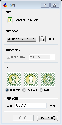

ダイアログボックスを表示します:
オプションを選択して、OKをクリックします。
境界 |
境界を定義する閉じた領域を指定します;一時的にダイアログボックスが非表示になります。: ハッチング領域か境界を定義する点を指示 - 境界内の点を選択します。 BricsCADは境界をハイライトさせ、プレビューができます。 図形を追加選択するために、コマンドが繰り返されます。Enterを押して領域選択を終了します: ハッチング領域か境界を定義する点を指示 - Enterキーを押します。ダイアログが表示されます。 |
境界設定 |
境界を作成する図形について、BricsCADがどこを検索するべきか指定します。
境界を作成する新しい選択セットの図形を選択します。一時的にダイアログボックスが非表示になります;プロンプト: 図形を選択 - 1つ以上の図形を選択、または、選択方法を決定します。 図形を追加選択するために、コマンドが繰り返されます。図形の選択終了後、Enterキーを押します: 図形を選択 - Enterキーを押します。ダイアログが表示されます。 |

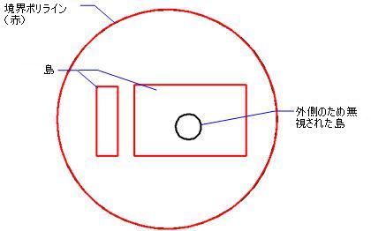

島 |
ある領域が他の領域を含む時、BricsCADは複数の境界を作成します。 |
ある領域が他の領域を含む時、BricsCADは最外部図形の境界を作成します。 |
ある領域が他の領域を含む時、BricsCADは一つだけ境界を作成します。 |
境界誤差 |
完全に閉じていない領域内に境界を作成する時、BricsCADが無視する最大のギャップを指定します。 |
