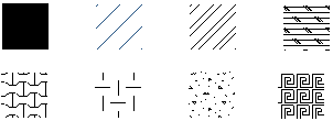

クリックして、パターンパレットダイアログを表示します; パターンを選択します。 パターンの例:
