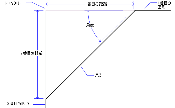

面取りされる交点
面取りされるポリライン
面取りする最初の図形を選択します。 選択する2本の線がポリラインセグメントの場合、選択できるのは線分セグメントが隣接している場合です。 選択した2本の線の間に1本の線分セグメントまたは1個の円弧セグメントがある場合には、そのセグメントが削除され、面取り線に置き換わります。 |
2番目の図形を選択します。 2つの図形は、延長線上で交差している必要があります。平行な場合は面取りはできません。 |

コマンドバーで面取り長さ と 面取り角度 を指定するために 面取りモード の 長さ角度を設定します。 |
コマンドバーで1つ目の面取り距離 と 2つ目の面取り距離 を指定するために 面取りモード を 距離-距離で設定します。 |
コマンドバーから面取りモードを設定します。 オプション: 角度 または . |

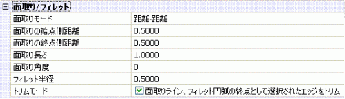

設定 |
面取りモード |
面取りがどのように作成されるかを指定します:
面取りの始点側距離 |
最初の面取り距離のデフォルト値を指定します。 |
面取りの終点側距離 |
2番目の距離のデフォルト値を指定します。 |
面取り長さ |
面取りのデフォルトの長さを指定します。 |
面取り角度 |
面取りのデフォルトの角度を指定します。 |
トリムモード |
交差している図形をトリムミングするか、しないかを切り替えます:
