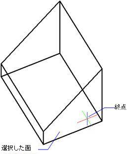

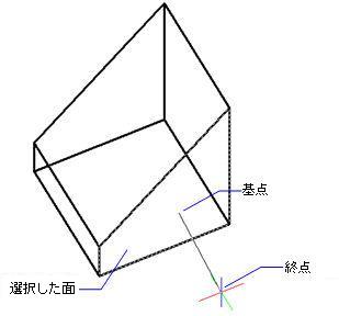

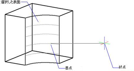

移動(M)
選択した表面を移動します;プロンプト:
面を選択: 除外/取消/全図形 - 表面を選択して変更をします。
面を選択: 除外/取消/全図形 - Enterキーを押して編集を続けます。
指定 <基点>/ベクトル - 点を選択して、x,y,z座標またはVを入力します。
端点を指定 - 他の点を選択します。
移動コマンドを参照します。
ベクトル
カーソルで選択した基点(0,0,0)から計測したベクトルを通って、置換を指定します;
コマンドプロンプト:
端点を指定 - 点を選択するかX,Y,Z座標を入力します。

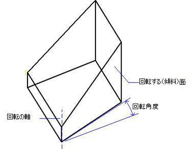

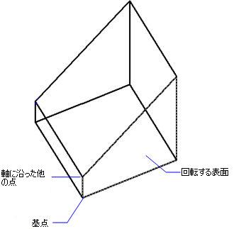

回転(R)
選択した表面を軸に沿って傾斜します。;コマンドプロンプト:
基点を指示 - 回転軸の最初の点を選択します。
軸に沿った他の点を指示 - 回転の二番目の点の軸を選択します。
回転角度 - 角度を入力します。:
  • 正の角度 - 面は半時計回りに軸のまわりを回ります。
  • 負の角度 - 面は時計回りに軸のまわりを回ります。
詳しくは、回転コマンドを参照してください。

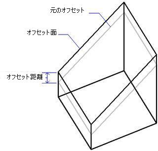

オフセット(O)
選択した表面を拡張;; コマンドプロンプト:
オフセット距離 - 距離を入力します
  • 正の距離 - 表面は外側にオフセットします。(3Dボディーはより多きくなります)
  • 負の距離 - 表面は内部にオフセットします。(3Dボディーはより小さくなりますく)
オフセットコマンドを参照します。

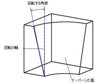

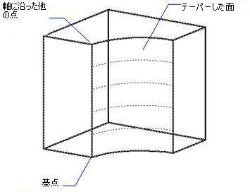

テーパ(T)
選択した表面をテーパーします; コマンドプロンプト
軸に沿った他の点を指定 - 回転の二番目の点の軸を選択します。
回転角度 - 角度を入力します。:

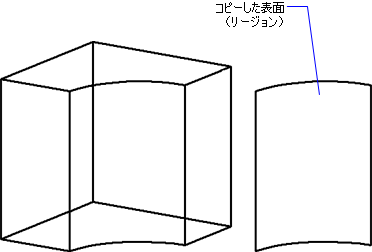

コピー(C)
表面をコピーします、選択した表面はリージョンになります。
プロンプト:
指定<基点>/ベクトル - 点を選択して、X,Y,Z座標またはVを入力します。
端点を指定 - 他の点を選択します。
線分へエッジをコピーする為, エッジ |コピーオプションを使用します。

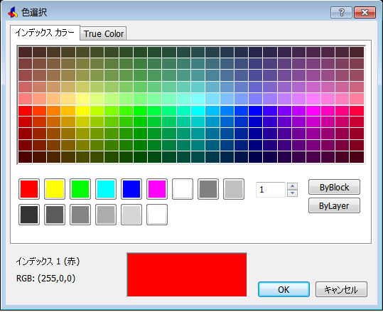

色(L)
選択した表面の色を変更します;コマンドプロンプト:
色を選択のダイアログボックスが表示されます。
色を選んで OK.をクリックします。
注: このオプションは働きません。

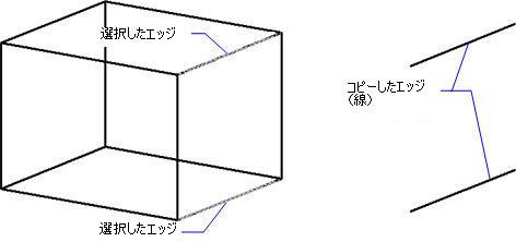

コピー(C)
選択したエッジをコピーして、ラインに回ります;プロンプト:
エッジを選択: 除外/取消/全図形 - 変更の為表面を選択します。.
エッジを選択: 除外/取消/全図形 - 継続の為Enterキーを押します。
指定<基点>/ベクトル - 点を選択して、x,y,z座標またはVタイプを入力します
端点を指示 - 他の点を選択するか、x,y,z座標を入力します。
コピーしたエッジはライン図形に回ります

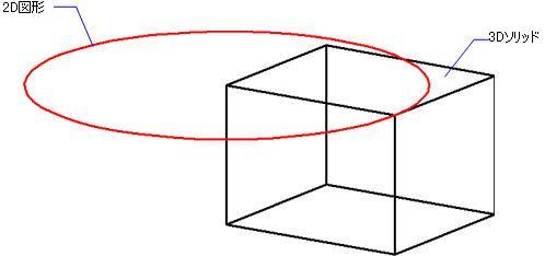

インプリント(I)
2D図形を3Dソリッドにインプリントします。
3Dソリッドを選択 - 3Dソリッドを選択します。
インプリントする図形を選択- 最少の1つの表面に交差する2D 図形を選択します。
元図形を削除 はい/<いいえ> - Y または N.を入力します
  • はい - 2Dエンティティを削除します。
  • いいえ - 再使用することができる2D図形を削除しません。
インプリントする図形を選択 - 他の2Dエンティティ.を選択するか、Enterキーを押して終了します。
2D図形は一つの3Dソリット表面の中に交わって、位置しなければなりません。
プリントを押し出すことができます。

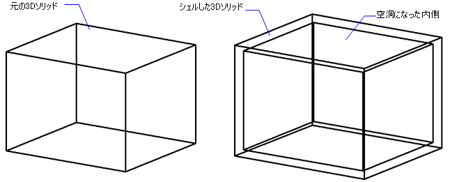

シェル(S)
3Dソリッド図形に空洞図形にします。(シェル);<Br>コマンドプロンプト:
面を取除: 追加/取消/全て - Enterキーを押して、予想外の結果を作成する表面を消します。
シェルのオフセット距離を - 距離を指示します。
  • 正の距離 - シェルボーディの外側
  • 負の距離 - シェルボーディの内側
シェルのオフセット距離を3Dソリッドより大きくすると、コマンドは実行されません。

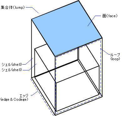

チェック(C)
3Dソリッドでレポートします。;コマンドプロンプト:
標準的なレポートは以下のように表示されます:
チェックした:
    1 lumps
    2 shells
    0 wires
    12 face
    12 loops
    48 coedges
    24 edges
    16 vertices
