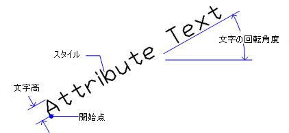

文字のスタイルと位置合わせを指定します。
属性文字の高さを指定します。値を入力、または、2点を選択して高さを表示します。 |
文字の回転角度を指定します。値を入力、または、2点を選択してx軸角度をしていします。 |
