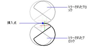

ブロックをミラーするコントロール点を指示
四半部分の1つでブロックをミラー配置します。
ミラー配置されたブロックを見つけるため、カーソルを移動します。ブロックは挿入基点でミラーされます。
