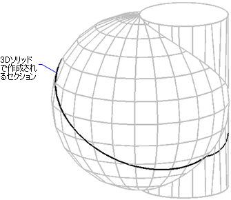

図形を選択
セクションを作成する3D図形を選択します。
このコマンドは、1つまたは複数の3D図形にセクションを作成するもので2D図形には対応していません。
断面上の1点目を指示
セクションの位置を指定するには、平面で1点を指定します。;コマンドプロンプト:
平面上の2点目 - 2点目にほかの点を指定します。
平面上の3点目 - 3点目にほかの点を指定します。(3つの点で平面を決定します)

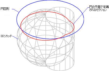

図形(O)
3Dソリッドを切断する図形からセクションを作成します。;コマンドプロンプト:
円、楕円、円弧、2Dスプライン、または2Dポリラインを選択 - 図形を選択します。
楕円弧も使用することができます。
その図形は、セクションを作成する平面を定義します。

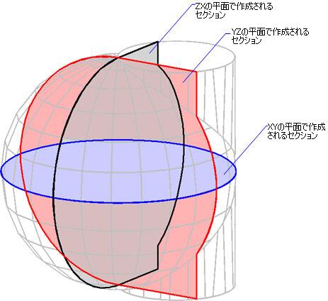

XY
セクションをX,Y 平面に対し平行に作成します: コマンドプロンプト:
XY-面上の点を指示 - X,Y 平面の上下にセクションの高さを定めるための点を指定します。
YZ
セクションをy,z平面の平行に作ります;コマンドプロンプト
YZ-面上の点を指示 - Y,Z平面の上下にセクションの高さを定めるための点を指定します。
ZX
セクションをz,x平面の平行に作ります;プロンプト:
ZX-面上の点を指示 - Z,X平面の上下にセクションの高さを定めるための点を指定します。
