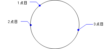

円周の3点で円を定義します;プロンプト: 円の1点目 - 座標を入力、または、点を指定します。 2点目 - 座標を入力、または、他の点を指定します。 3点目 - 座標を入力、または、他の点を指定します。 このオプションの省略形は3Pです。 |

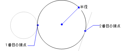

他の図形の2点の接線と半径で円を定義します;プロンプト: 円の最初の接線の点を指示 - 座標を入力、または、図形を選択します。 円の2番目の接線の点を指示 - 座標を入力、または、他の図形を選択します。 円の半径 - 距離を入力、または、2点を指定します。 このオプションの省略形はRTTです。 接点を特定することを促されるときTangent図形スナップは自動的に発生します。 |
